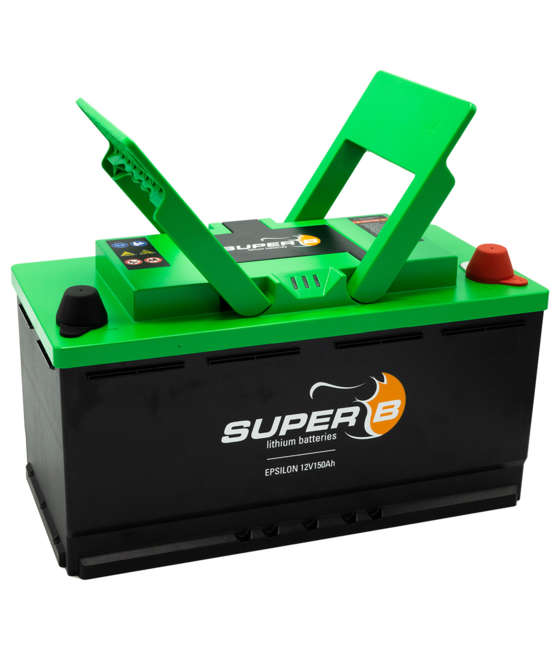

    Die Epsilon 12V150Ah Lithium-Eisenphosphat-Batterie hat die höchste Leistung Kapazität in einem auf dem Markt erhältlichen Standardgehäuse. Das hoch Ein ausgeklügeltes und integriertes BMS bietet Sicherheit, Funktionalität und Benutzerfreundlichkeit zusammen in einem leichten und robusten Gehäuse verwenden. Die vollautomatische Heizung Funktionalität, verbesserte Bluetooth-Konnektivität und mehrfach verbindbare Beschichtung Aluminiumklemmen machen diese Batterie zu einem Muss.
    • Produktmerkmale
    • Prismatische Zellen der Klasse A für höchstmögliche Energiedichte und -qualität
    • Lithiumeisenphosphat (LiFePO4): Sichere Lithiumtechnologie
    • Integrierter Kurzschlussschutz
    • Integrierte Schutzvorrichtung für maximalen Schutz und Sicherheit
    • Integriertes BMS (Batteriemanagementsystem)
    • Integrierte Zellenheizung ermöglicht sicheres Laden unter 0°C (mit autonomer Ladung). Operation bei Bedarf)
    • Adaptiver Zellausgleich
    • Robustes Gehäuse aus umweltfreundlichen Materialien (vollständig). recycelbar)
    • Überhitzungsschutz an den Batterieklemmen bei schlechter Verbindung Kabel
    • Kommunikationsschnittstelle: Bluetooth (kabellos), CAN-Bus (kabelgebunden) und LIN-Bus (verdrahtet)
    • Konfigurierbare allgemeine Ein-/Ausgänge zur Steuerung externer Geräte (Ladegeräte zum Beispiel)
    • Separater Stromausgangsanschluss für die Stromversorgung von Zubehör.Analoger SoC Ausgabe
    • Batterieüberwachung / Verlaufsspeicherung
    • Überwachung über die Be In Charge Bluetooth-App (iOS und Android) und Be In Ladesoftware (PC)
    • Mehrfach anschließbare beschichtete Aluminiumklemmen, inklusive Temperatur Sensoren zum Schutz
    • Die Größen LN3/DIN H6 und LN5/DIN H8 sind in verschiedenen Kapazitäten (100 Ah) erhältlich und 150Ah)
    • Integrierte und konfigurierbare Entladungsgrenze (Abschaltung basierend auf dem Zustand von Aufladung)
